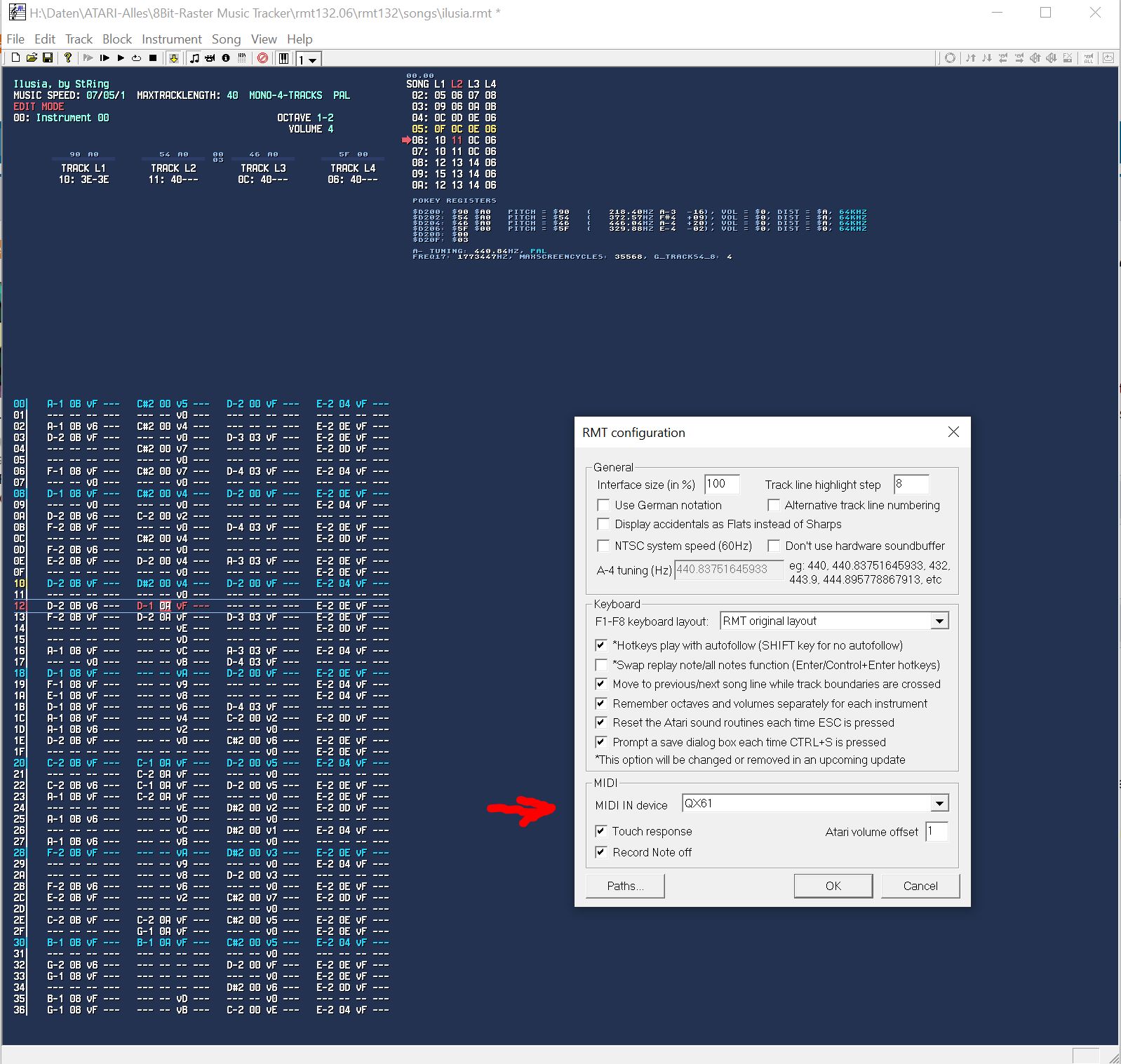

Midi geht in RMT automatisch an, sobald man das MIDI-IN-Device anschliesst. Fürs AN-/AUS-Schalten ist glaube ich das Icon, das wie ein Keyboard aussieht zuständig, kann das derzeit nicht testen, da ich nicht am Rechner sitze.

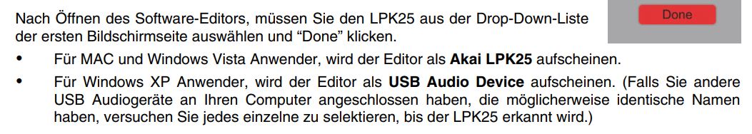

Hmm, müsste gehen, wenn sich das Gerät als Midi-Device am PC anmeldet. Bin leider aus der Anleitung nicht schlau geworden. Vielleicht hat hier im Forum ja jemand dieses oder ein ähnliches kleines Keyboard?
Aber auf den Fotos kann man mindestens die für Dich wichtigen "Oktave rauf"- und "Oktave runter"-Tasten erkennen.
So wie ich es verstanden habe ist das von Dir genannte AKAI-Keyboard ausschließlich MIDI-OUT, aber für den RMT reicht das ja, der hat ja ausschließlich eine MIDI-Aufnahmefunktion, d.h. spielt keine Midisongs ab (hat also nur MIDI-IN). Sagte ja schon, daß man immer MIDI-OUT mit MIDI-IN verküpfen muss und umgekehrt. Also passt es.

Und ja! Dein besagtes AKAI-MIDI-Keyboard bietet (mit dem passenden Treiber) ein entsprechendes USB-Midi-Interface an, mit dem Du den RMT ansteuern kannst....

Hi Erhard habe eben mal fix mein QX61 per USB angesteckt, den RMT gestartet und dann in der Config hinzugefügt. Wird erkannt und funktioniert 😉.

@Treiber: Ja sollte.... Im Manual steht was bis runter zu Vista/XP 😉
